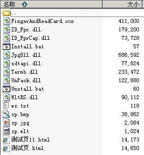

          我們根據(jù)自己的操作系統(tǒng)對(duì)應(yīng)安裝驅(qū)動(dòng)程序,XP系統(tǒng)選擇WinXp-Win7-32bit驅(qū)動(dòng),Win7以上系統(tǒng)注意看看系統(tǒng)的位數(shù),如果是64位,就選擇MSI驅(qū)動(dòng)安裝包的文件夾。安裝完成驅(qū)動(dòng)后,打開(kāi)AllFile文件夾,如下圖:
          首先鼠標(biāo)雙擊install文件,安裝瀏覽器控件,安裝完成后,用瀏覽器打開(kāi)測(cè)試頁(yè)文件,接上設(shè)備測(cè)試身份證讀取和指望讀取。如果成功說(shuō)明這套設(shè)備已經(jīng)完成安裝。
