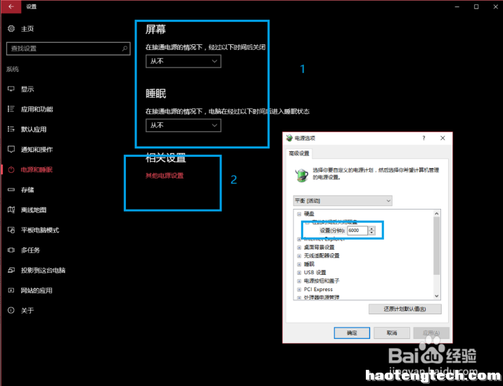

          情況1:
          1.開始菜單--設(shè)置--系統(tǒng)--電源和睡眠,兩個都設(shè)置成從不(臺式機(jī),筆記本根據(jù)自己需要來),然后點(diǎn)開下面的“其他電源設(shè)置”,點(diǎn)開“更改計劃設(shè)置”--更改高級電源設(shè)置,在此時間后關(guān)閉硬盤設(shè)置為6000(基本不關(guān),隨自己喜好),睡眠--允許使用喚醒定時器--禁用(可以自己決定)。
