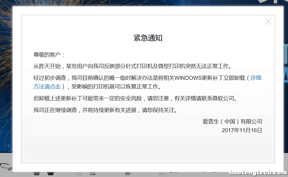

        尊敬的用戶:
        關(guān)于近日內(nèi)出現(xiàn)的部分用戶的針式打印機(jī)及微型打印機(jī)突然無(wú)法正常工作的情況,請(qǐng)參考以下最新進(jìn)展:
        一、針式打印機(jī)用戶:
        1)        如果您使用的是WINDOWS 7操作系統(tǒng),您需要卸載2個(gè)WINDOWS系統(tǒng)更新補(bǔ)丁,詳情請(qǐng)參閱附件;為方便您的操作,我們?cè)黾恿烁嗟膱D示;
        2)        如果您使用的是WINDOWS 10操作系統(tǒng),有3個(gè)WINDOWS系統(tǒng)更新補(bǔ)丁可能會(huì)對(duì)打印機(jī)的正常工作造成影響,如果您發(fā)現(xiàn)其中任何一個(gè),請(qǐng)卸載。詳情請(qǐng)參閱附件;
        3)        如果您使用的是WINDOWS 8/8.1操作系統(tǒng),您需要卸載1個(gè)WINDOWS系統(tǒng)更新補(bǔ)丁,詳情請(qǐng)參閱附件;
        4)        如果您使用的是WINDOWS SERVER 2008,您需要卸載1個(gè)WINDOWS系統(tǒng)更新補(bǔ)丁,詳情請(qǐng)參閱附件;
        5)        如果您使用的是WINDOWS SERVER 2008R2,您需要卸載1個(gè)WINDOWS系統(tǒng)更新補(bǔ)丁,詳情請(qǐng)參閱附件;
        6)        如果您使用的是WINDOWS SERVER 2012操作系統(tǒng),您需要卸載1個(gè)WINDOWS系統(tǒng)更新補(bǔ)丁,詳情請(qǐng)參閱附件;
        7)        如果您使用的是WINDOWS SERVER 2012R2操作系統(tǒng),您需要卸載1個(gè)WINDOWS系統(tǒng)更新補(bǔ)丁,詳情請(qǐng)參閱附件;
        8)        如果您使用的是WINDOWS SERVER 2016操作系統(tǒng),您需要卸載1個(gè)WINDOWS系統(tǒng)更新補(bǔ)丁,詳情請(qǐng)參閱附件;
        二、微型打印機(jī)用戶
        如果您的驅(qū)動(dòng)程序是 EPSON WINDOWS ADVANCED PRINTER DRIVER (Ver.5),您的打印機(jī)的部分功能可能會(huì)受到影響,具體情況請(qǐng)參見<附錄>。
        三、關(guān)于WINDOWS系統(tǒng)自動(dòng)更新功能
        您可以暫時(shí)關(guān)閉WINDOWS自動(dòng)更新功能,以防止已經(jīng)卸載的更新補(bǔ)丁再次自動(dòng)安裝,導(dǎo)致同樣的問題重復(fù)出現(xiàn)。請(qǐng)您在微軟公司發(fā)布新的解決方案后,再恢復(fù)WINDOWS自動(dòng)更新設(shè)置。關(guān)閉自動(dòng)更新的具體操作步驟請(qǐng)見<詳細(xì)方法>。
        我司正在全力以赴解決此問題并將持續(xù)更新有關(guān)進(jìn)展,請(qǐng)您繼續(xù)關(guān)注。
        愛普生(中國(guó))有限公司
        2017年11月17日
